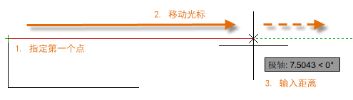

创建一系列连续的直线段。每条线段都是可以单独进行编辑的直线对象。
查找
将显示以下提示:
- 指定第一个点
- 设置直线的起点。单击点位置。启用对象捕捉或栅格捕捉后,将准确放置点。还可以输入坐标。如果不是这种情况,则在命令提示下按 Enter 键,之后一条新的直线将从最近创建的直线、多段线或圆弧的端点处开始。如果最近创建的对象是一条圆弧,则它的端点将定义为该直线的起点。该直线与此圆弧相切。
- 指定下一个点
- 指定直线段的端点。也可以使用极轴追踪和对象捕捉追踪以及直接距离输入。
- 关闭
- 连接第一个和最后一个线段。
- 放弃
删除直线序列中最近创建的线段。
