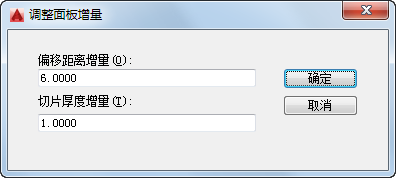

为“截面偏移”和“切片厚度”控件设置默认的增量值。
在“截面平面”选项卡
“调整切片”面板中为“截面偏移”和“切片厚度”控件设置默认增量值和减小值。
在下面的控件中设置截面偏移值增加或减小的默认点数:“截面平面”选项卡
“调整切片”平面
“截面偏移”。
例如,如果偏移距离增量值设置为 6.0000,则在“截面偏移”控件中单击一次上箭头,截面偏移值将增加 6.0000 点。
在下面的控件中设置切片厚度值增加或减小的默认点数:“截面平面”选项卡
“调整切片”面板
“切片厚度”。
例如,如果将切片厚度增量值设置为 2.0000,则在“切片厚度”控件中单击一次上箭头,截面切片厚度将增加 2.0000 点。
