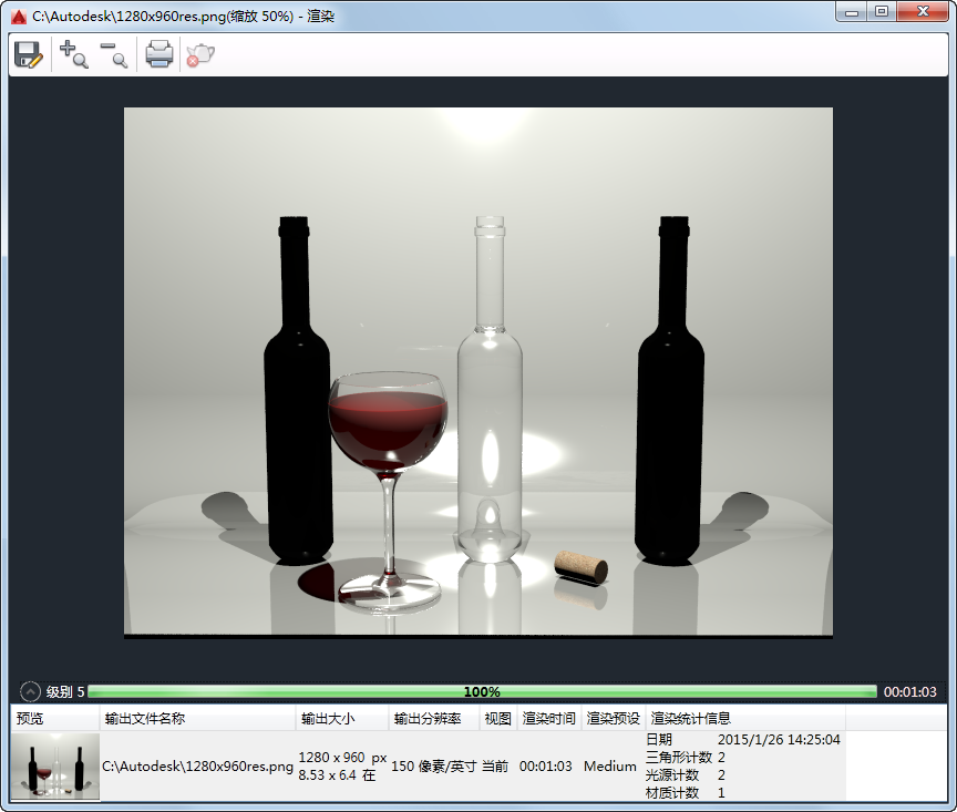

“渲染”窗口
“渲染”窗口分为以下窗格:
所有图形的渲染始终显示在其相应的“渲染”窗口中。
使用此工具栏,可以执行以下操作:
选项列表
将显示以下选项。
保存
将图像保存为光栅图像文件。有关详细信息,请参见“关于保存渲染图像”。
当渲染到“渲染”窗口时,不能使用 SAVEIMG 命令。此命令仅适用于在视口中进行渲染。
放大
放大“图像”窗格中的渲染图像。放大后,可以平移图像。
缩小
缩小“图像”窗格中的渲染图像。
打印
将渲染图像发送到指定的系统打印机。
取消
中止当前渲染。
“图像”窗格
渲染器的主输出目标。
缩放比例
缩放比例范围为 1% 到 6400%。您可以单击“放大”和“缩小”按钮,或滚动鼠标滚轮来更改当前的缩放比例。
进度条
进度条显示完成的层数、当前迭代的进度以及总体渲染时间。
通过单击位于“渲染”窗口顶部的“取消”或按 Esc,您可以取消渲染。
“历史记录”窗格
存储在历史记录条目中的数据包括
  • 预览。已完成渲染的图像的小缩略图。
  • 输出文件名称。渲染图像的文件名。
  • 输出尺寸。渲染图像的宽度和高度(以像素为单位)。
  • 输出分辨率。渲染图像的分辨率,以每英寸点数 (DPI) 为单位。
  • 视图。所渲染的视图名称的名称。如果没有任何命名视图是当前的,则将视图存储为当前
  • 渲染时间。 测得的渲染时间(采用时 : 分 : 秒格式)。
  • 渲染预设。 用于渲染的渲染预设名称。
  • 渲染统计信息。创建渲染图像的日期和时间,以及渲染视图中的对象数。对象计数包括几何图形、光源和材质。
所有具有文件名的历史记录条目都将被保存。
“历史记录”窗格 - 快捷菜单
在历史记录条目上单击鼠标右键,将显示包含以下选项的菜单:
再次渲染
为选定的历史记录条目重新启动渲染器。
保存
显示“渲染输出文件”对话框,通过此对话框可以将渲染图像保存到磁盘。
保存副本
将图像保存到新位置而不会影响已存储在条目中的位置。将显示“渲染输出文件”对话框。
将渲染设置置为当前
将与选定历史记录条目相关联的渲染预设置为当前。
从列表中删除
从历史记录中删除条目,而仍在图像窗格中保留所有关联的图像文件。
删除输出文件
从磁盘中删除与选定的历史记录条目相关联的图像文件。
