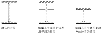

图案填充边界和关联性
在下图中,混凝土图案填充有边界,而泥土图案填充无边界。
默认情况下,有边界的图案填充是关联的,即图案填充对象与图案填充边界对象相关联:对边界对象的更改将自动应用于图案填充。
更改原边界时,并不更新非关联图案填充。
图案填充关联性在默认情况下处于打开状态,由 HPASSOC 系统变量控制。可以使用“选项”选项板、“特性”选项板或“图案填充编辑”对话框中的“关联”按钮来更改图案填充的关联性。
