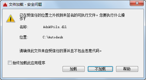

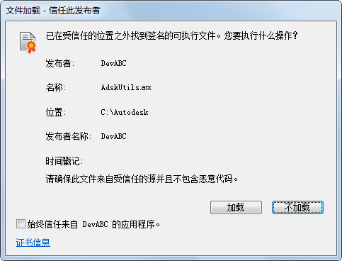

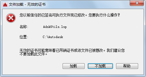

在加载已经过数字签名的自定义程序文件时,基于 AutoCAD 的程序将验证附着到该文件的数字签名。将显示一个消息框,无论是否可以验证数字签名,该消息框都允许用户将程序文件加载到绘图环境中或不进行加载。

数字签名已验证且文件未更改
建议:文件应安全加载,但首次加载文件时,您需要验证文件的来源。
解决方案:按预期加载和使用文件。(可选)信任发布者以避免在今后加载该发布者签署的文件时出现消息框。
无法验证数字签名
无法验证数字签名的原因如下:
  • 文件未经签名或签名不正确
  • 文件已经过签名,但对其进行验证的数字证书未安装在“受信任的根证书颁发机构”存储中
建议:确认文件来源以及用于对文件进行签名的数字证书是否已安装。
解决方法:将用于对文件进行签名的数字证书安装到“受信任的根证书颁发机构”存储中。如果证书是由您或您的公司制作的,请参见“输入数字证书的步骤”,获取有关如何安装数字证书的信息。
由于在签名后更改了文件而导致数字签名无效
建议:不要加载文件。
解决方案:获取已验证且经过签名的文件版本。有关对文件进行数字签名的信息,请参见“关于对自定义程序文件进行数字签名”。
