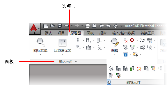

本教程在提及功能区命令时使用了命名约定。例如,在选择路径“原理图”选项卡 “插入元件”面板 “回路编译器”中,“原理图”是选项卡的名称,“插入元件”是选项卡上面板的名称,而“回路编译器”是命令的名称。
