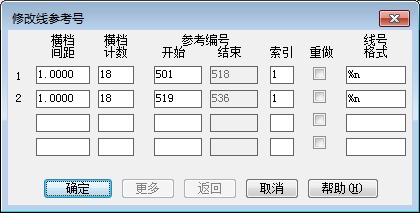

重排序阶梯线参考号
  1. 单击“原理图”选项卡 “编辑导线/线号”面板 “修改阶梯”下拉列表 “修改阶梯” 查找
    “修改线参考号”对话框中将显示图形中阶梯的列表。
  2. 更改每个阶梯的起始线参考号。将第一个阶梯更改为 101(列 1,线 01),将第二个阶梯更改为 201(列 2,线 01)。
  3. 单击“确定”。
    每个阶梯的参考号都将更新。
