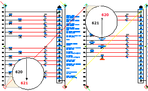

单独更新、在整个图形范围内更新或在整个项目范围内更新源信号或目标信号。可以更新以下 2 种交互参考符号的交互参考信息:
更新源/目标交互参考 |
更新每个导线网络源箭头和目标箭头符号上的自/到交互参考注释。 |
更新源/目标线号标记 |
使目标端上的线号标记与每个导线信号对的源端上包含的线号匹配。 |
在“图形特性”
“交互参考”对话框的“交互参考格式”区域中设置所需的交互参考格式。这以每个图形为基础。
更新独立的交互参考符号 |
更新独立交互参考符号对之间的交互参考注释。它们是线号信号符号,但不具有线号属性,也不附加到导线。它们可以浮动。 |
