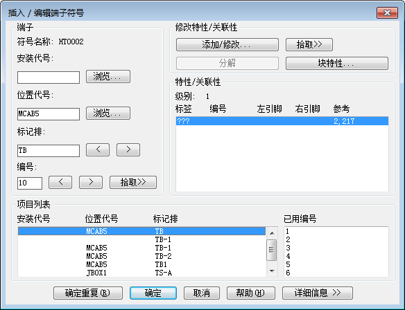

  3. 选择横档 217 上的圆形端子。将显示“插入/编辑端子符号”对话框,您可以在该对话框中注释端子特性和关联性。
  4. 在“插入/编辑端子符号”对话框的“项目列表”区域中,选择标记排“TB”。
  5. 输入“位置代号: MCAB5”和“数量: 10”。
  6. 单击“详细信息 >>”。

    选定零件的制造商和目录信息将显示在“插入/编辑端子符号”对话框的“目录数据”区域中。
  11. 在“插入/编辑端子符号”对话框中,单击“确定”。
