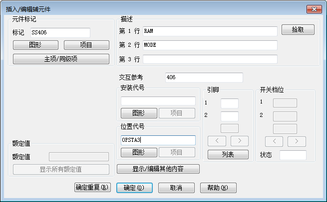

编辑辅触点
  1. 按 F9 键关闭 SNAP。
  2. 单击“原理图”选项卡 “编辑元件”面板 “编辑元件”下拉列表 “编辑” 查找
    注: 您也可以在元件上单击鼠标右键,然后从菜单中选择“编辑元件”。
  3. 按如下所述对提示做出响应:
    选择要编辑的元件/电缆/位置框:
    选择线参考 410 上的选择开关

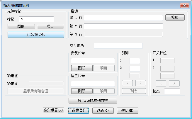

  4. 在“插入/编辑辅元件”对话框的“元件标记”区域中,单击“主项/同级项”。
  5. 按如下所述对提示做出响应:
    选择元件:
    选择线参考 408 上现有开关的底部同级触点 (3)
    AutoCAD Electrical 将读取同级触点并将相应的注释传递到新的开关触点上。
  6. 在“插入/编辑辅元件”对话框中,单击“确定”。
    图形上将显示同级触点信息。
