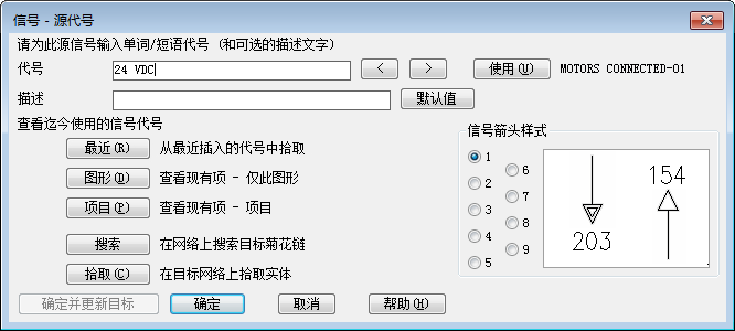

  4. 在“信号 - 源代号”对话框中,指定:
    代号:  24 VDC
    信号箭头样式:  1
