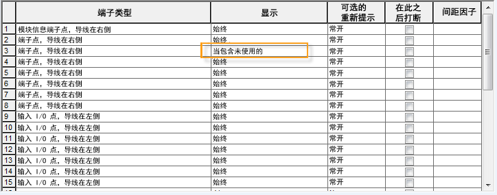

包括未使用的/额外的连接
包括在 PLC 模块的 PLC 数据库定义中定义为“当包含未使用的”的端子。

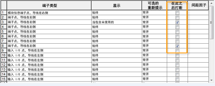

允许预定义的打断
基于 PLC 模块的 PLC 数据库定义中的任何打断,自动打断 PLC 模块。
