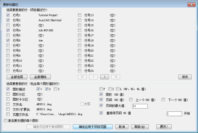

  4. 单击“项目”选项卡 “其他工具”面板 “标题栏更新” 查找
    将显示“更新标题栏”对话框。
  5. 选择要在标题栏上更新的项目和图形值。
    • LINE1
    • LINE2
    • LINE4
    • LINE6
    • 图形描述:1 和 2
    • 图形(%D 值)
    • 页码(%S 值)
    • 页码的最大值
    • 重排序页码 %S 值:1
  6. 单击“确定应用于项目范围”。
