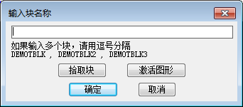

  7. 单击“激活图形”。
    注: 如果在 ACADE_TITLE 作为块插入的图形中运行“标题栏设置”,请选择“拾取块”并选择该块。

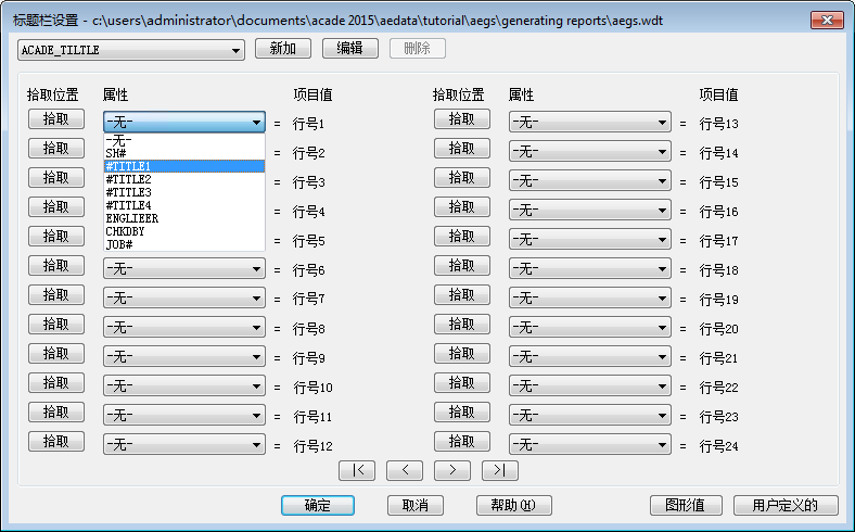

    “标题栏设置”将读取属性定义。将显示“标题栏设置”对话框。每个下拉列表都包含在图形中找到的所有属性定义对象。
    注: 如果在图形中未找到属性定义对象,则会显示警告。
  9. 在“标题栏设置”对话框中,从各个列表中选择要映射到其相应项目描述行的属性。
    TITLE#1 LINE1
    TITLE#2 LINE2
    JOB# LINE4
    DRAWNBY LINE6
  10. 单击“图形值”,以指定特定于图形的值。
  11. 从各个列表中选择要映射到其相应图形值的属性。
    DWG# 图形(%D 值)
    SH# 页码(%S 值)
    SHTS 页码的最大值
    TITLE#3 图形描述 1
    TITLE#4 图形描述 2
  12. 单击“确定”。
  13. “标题栏设置”将用选定的映射创建 AEGS.WDT。

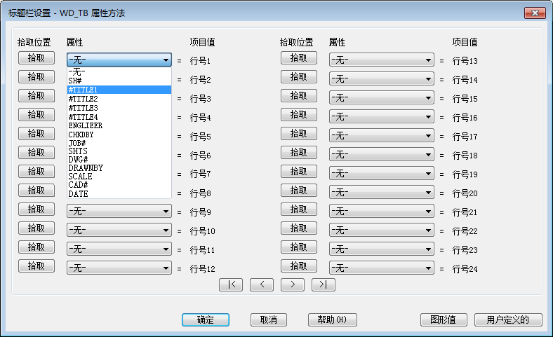

  7. 在“标题栏设置”对话框中,从各个列表中选择要映射到其相应项目描述行的属性。
    TITLE#1 LINE1
    TITLE#2 LINE2
    JOB# LINE4
    DRAWNBY LINE6
  8. 单击“图形值”,以指定特定于图形的值。
  9. 从各个列表中选择要映射到其相应图形值的属性。
    DWG# 图形(%D 值)
    SH# 页码(%S 值)
    SHTS 页码的最大值
    TITLE#3 图形描述 1
    TITLE#4 图形描述 2
  10. 单击“确定”。
    “标题栏设置”将用选定的映射更新 WD_TB 属性定义。如果 WD_TB 属性定义不存在,“标题栏设置”会将其插入到 0,0 处。
