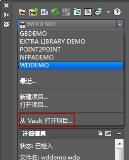

从 Vault 打开项目
  1. 在“项目管理器”中,从项目选择菜单中选择“从 Vault 打开项目”。
  2. 浏览到项目定义文件,然后选择该文件。若要维护项目中图形文件之间的关系,请检出项目中的所有文件。
  3. 单击“打开(全部检出)”。
