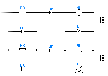

如果主元件和辅元件都具有相同的默认标记值,则它们将通过回路编译器自动链接。例如,电动机起动器线圈和辅助触点均具有默认值“M”。

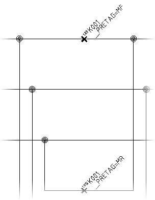

具有相同默认标记的整个回路内可以存在多个主/辅关系。整个回路包括主回路模板和任何分支或嵌套回路模板。例如,反转电动机起动器具有两个起动器线圈,正转和反转。每个主线圈都必须链接到正确的辅辅助触点和电源触点,但是它们可能都具有相同的默认标记值“M”。要完成正确的主/辅链接,请按照以下步骤进行操作。
将回路编译器插入包含辅触点的嵌套回路时,它会将这些预定义标记值与正确的主线圈匹配。
