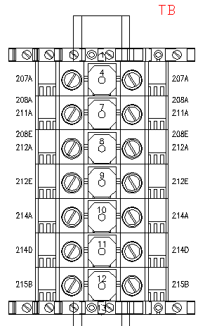

    要编辑的端子排“TB”已置于图形中。放大端子排“TB”,以便可以查看端子排当前的外观。

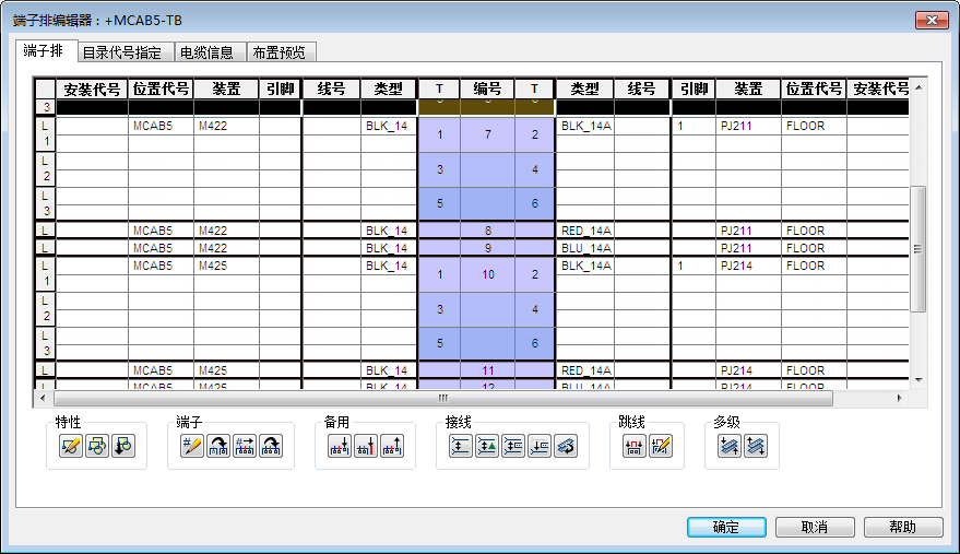

  4. 在“端子排编辑器”对话框的“端子排”选项卡上,在栅格中选择端子 1。
  5. 在“端子”区域中,单击“移动端子”按钮。
  6. 在“移动端子”对话框中,单击“在上面拾取”。在“端子排编辑器”栅格中,选择端子 4。
    注: 您也可以使用“上移”工具将端子 1 移动到栅格的顶部。
    单击“完成”。
  7. 在栅格中选择端子 4。
  8. 在“特性”区域中,单击“复制端子特性”按钮。
    请注意,单击“复制端子特性”时,端子 5 和 6 也将亮显。这是因为已关联了端子 4、端子 5 和端子 6。如果复制其中一个端子的特性,则还会复制关联端子的特性。然后,“复制端子特性”工具会将端子的特性复制到同一端子排内的一个或多个端子。
  9. 在栅格中选择端子 7 和 10(通过按住 CTRL 键同时选择端子)。
  10. 在“特性”区域中,单击“粘贴端子特性”按钮。
    从端子 4 复制的特性将粘贴到端子 7 和 10。请注意,端子 7 和 10 现在均为 3 级端子,且均指定为级别 1。

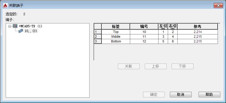

关联端子
  1. 在栅格中选择端子 8 和 9。
  2. 在“多级”区域中,单击“关联端子”按钮。
  3. 在“关联端子”对话框中,选择端子 7, , (3),然后单击“关联”。
    单击“确定”。

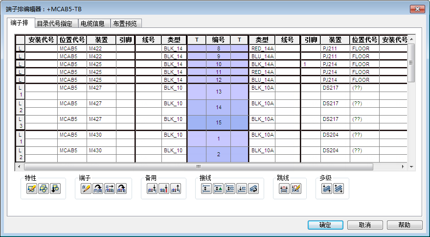

  4. 在“备用”区域中,单击“删除备用端子/附件”以删除因关联产生的空端子。
  5. 在“端子排编辑器”对话框的栅格中选择端子 11 和 12。
  6. 在“多级”区域中,单击“关联端子”按钮。
  7. 在“关联端子”对话框中,选择端子 10, , (3),然后单击“关联”。
    单击“确定”。
  8. 在“备用”区域中,单击“删除备用端子/附件”以删除因关联产生的空端子。

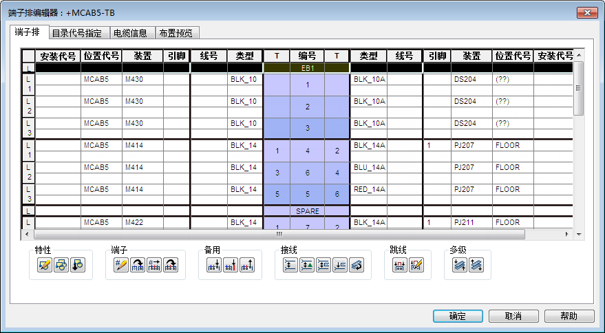

插入备用端子和附件
  1. 在栅格中选择端子 7。
  2. 在“备用”区域中,单击“插入备用端子”按钮。
  3. 在“插入备用端子”对话框中,指定:
    编号:  备用
    数量:  1
    注: 您也可以通过单击“目录查找”从“插入备用端子”对话框中为备用端子指定目录信息。然后,可以从“目录浏览器”对话框中选择零件(如果需要)。
    单击“在上面插入”。
    现在,您可以将附件(端部挡板)插入到端子排中 - 将一个插入到端子排顶部,将另一个插入到端子排底部。
  4. 在栅格中选择端子 1。
  5. 在“备用”区域中,单击“插入附件”按钮。
  6. 在“插入附件”对话框中,指定:
    编号:  EB1
    数量:  1
    注: 您也可以通过单击“目录查找”从“插入附件”对话框中为附件指定目录信息。然后,可以从“目录浏览器”对话框中选择零件。
    单击“在上面插入”。
  7. 在栅格中选择端子 15。
  8. 在“备用”区域中,单击“插入附件”按钮。
  9. 在“插入附件”对话框中,指定:
    编号:  EB2
    数量:  1
    单击“在下面插入”。

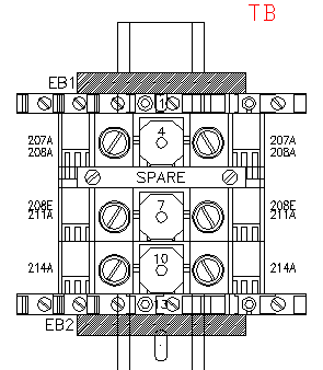

将端子排插入到图形中
  1. 在“端子排编辑器”对话框中,单击“布局预览”选项卡。
  2. 选择“图形化端子排”作为要插入到图形的端子类型。
  3. 在“插入时的比例”中输入 2.0。
  4. 单击“重新编译”。
  5. 在“端子排编辑器”对话框中,单击“确定”。
  6. 在“端子排选择”对话框中,单击“确定”。
