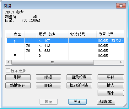

  5. 单击“项目”选项卡 “其他工具”面板 “浏览器”下拉列表 “浏览器” 查找
  6. 在继电器线圈 CR407 上的任何位置单击。
    CR407 的所有实例都将出现在“浏览”对话框中。
  7. 选择表 6 上的参考。
  8. 单击“转至”。
    表 6 中的 CR407 的实例将被浏览出来,并显示在“浏览”对话框旁边的图形中。

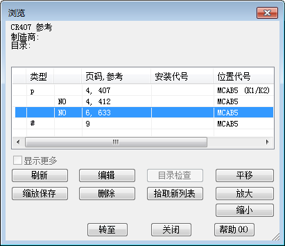

  9. 选择表 9 上的参考。
  10. 单击“转至”。
    可以使用“浏览”对话框中的选项编辑或删除元件。
  11. 双击“浏览”对话框中的第一个条目返回到原始“AEGS04.dwg”图形。
