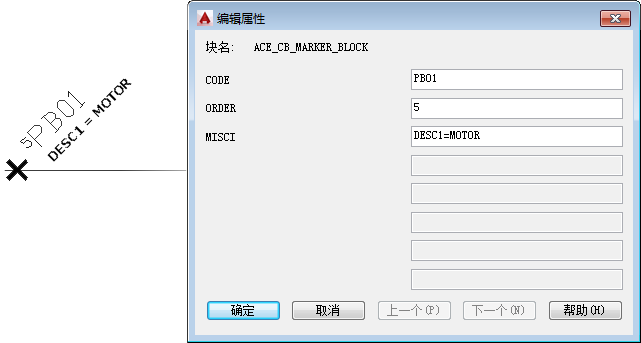

标记块方法
  1. 打开包含元件标记块的回路模板图形。
  2. 为元件查找正确的标记块。
  3. 使用格式“{属性名称}={属性名称}”(例如“DESC1=MOTOR”)编辑其 MISC1 属性值。
    注: MISC1 属性值可以包含多个特定文字标记,这些文字标记可以指示回路编译器以特定方法处理元件或基本导线。添加新值时,请勿覆盖任何其他特定标记值。使用分号分隔每个值。
  4. 保存回路模板图形。

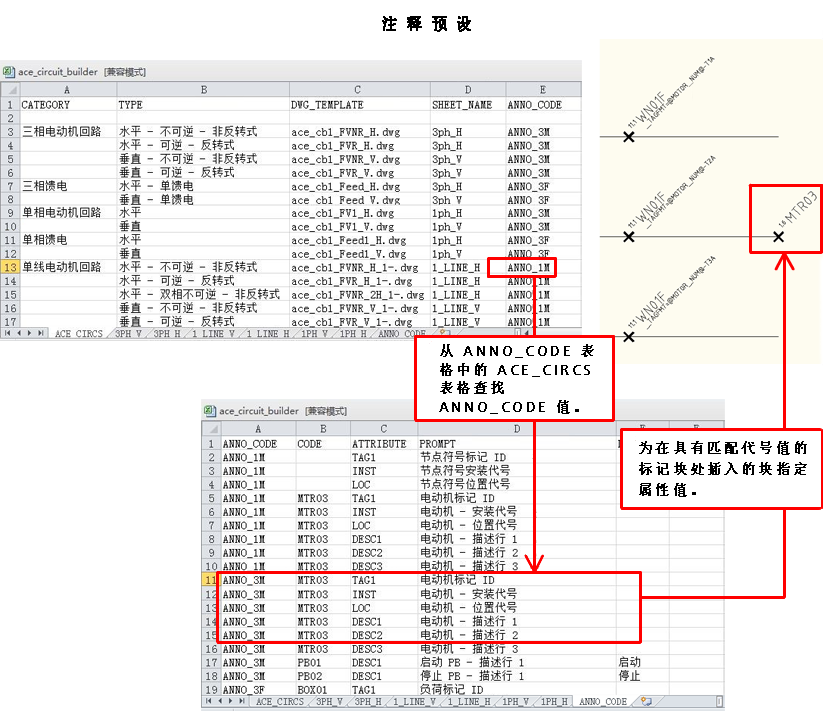

注释预设
注释预设允许您:
  1. 打开回路编译器电子表格 ace_circuit_builder.xls。
  2. 打开 ACE_CIRCS 表。
  3. 查找回路类别和类型,例如类别:三相电动机回路和类型:水平 - 不可逆 - 非反转。
  4. 如果 ANNO_CODE 字段无代号值,请指定一个,例如 ANNO_3M。
  5. 在 AutoCAD Electrical 中,打开在 DWG_TEMPLATE 字段中列出的回路模板图形,例如 ace_cb1_FVNR_H.dwg。
  6. 在电子表格中打开 ANNO_CODE 表。
    此表可以提供选择的回路(由 ANNO_CODE 标识)、特定标记块(由其 CODE 值标识)以及该标记块上特性属性之间的链接。
  7. 在 ANNO_CODE 字段的第一个空白行中输入 ANNO_CODE 值 ANNO_3M。
    对于此样例,您可以为电动机符号定义某些属性值。
  8. 在 AutoCAD Electrical 中,查找定义电动机符号插入点的标记块。查找 CODE 属性值,例如 MTR03。
  9. 在电子表格中,针对要预定义的每个属性在 ANNO_CODE 表格中添加新行。例如:
    • ANNO_CODE = ANNO_3M。它是此回路的 ACE_CIRCS 表中的值。
    • CODE = MTR03。它是标记块上 CODE 属性中的值。
    • ATTRIBUTE = LOC。它是您要预定义的属性名称。
    • PROMPT = 电动机 - 位置代号。这是在“注释预设”对话框中使用的文字。如果您在插入回路时选择“预设 - 列表”按钮,则会显示此对话框。
    • 默认值 = FIELD。它是插入电动机符号时要应用于 LOC 属性的属性值。
  10. 对要预定义的每个属性值重复上述操作。此电动机符号上每个属性的 ANNO_CODE 和 CODE 值应相同。
  11. 保存并关闭电子表格。
