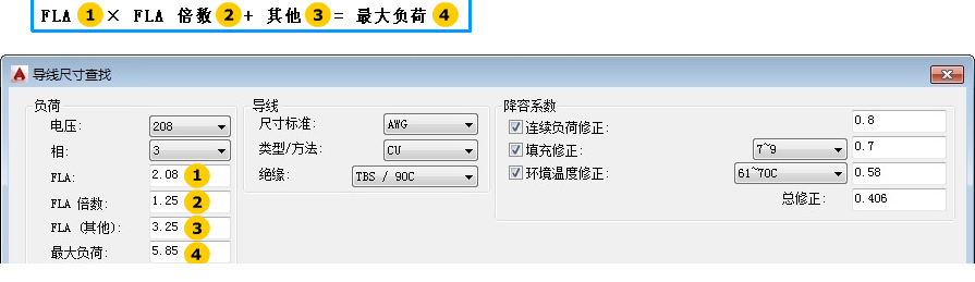

FLA |
设置导线导体承载的全负荷电流。 |
FLA 倍数 |
设置与 FLA 值相乘的值,以计算导线导体的最大负荷。 |
其他 |
设置要与主电动机或负荷组合且从导体的该常用分支回路集馈电的任何附加负荷的电流值。该值将与 FLA 乘以 FLA 倍数所得的乘积相加。 |
最大负荷 |
显示计算出的导体的最大负荷。该值基于与 FLA 乘以 FLA 倍数值所得乘积相加的 FLA(其他)值。 |

连续负荷修正 |
指定是否在导线载流量计算中包括连续负荷降容系数。例如,连续等于三个小时或更长。 启用“连续负荷修正”时,设置降容系数。在计算导线载流量所使用的总降容系数中使用该值。 |
填充修正 |
指定是否在导线载流量计算中包括填充修正降容系数。 启用“填充修正”时,设置在常用导管、管道或电缆中编组的载流导体的范围。 启用“填充修正”时,设置选定填充范围的降容系数。在计算导线载流量所使用的总降容系数中使用该值。 |
环境温度修正 |
指定是否对升高的环境温度使用降容系数。 启用“环境温度修正”时,设置最高环境温度的范围。 启用“环境温度修正”时,设置修正系数值。在计算导线载流量所使用的总降容系数中使用该值。 |
总修正 |
根据各个降容设置显示计算的总修正系数。您可以手动设置总降容值。用该值乘以定义的载流量,以计算出导线的实际降容载流量。 |

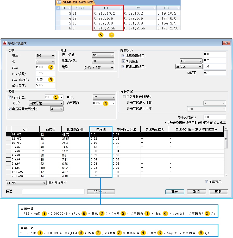

行程距离 |
指定在电压降计算中是否考虑导线行程的长度。 启用“行程距离”时,设置距离。 |
单位 |
启用“行程距离”时,设置距离单位。 |
方式 |
启用“行程距离”时,设置会影响电压降计算的导管或管道的类型。可用类型提取自 Electrical 标准数据库文件。 |
功率因数 |
启用“行程距离”时,设置用于计算电压降的功率因数值。 |
电压降最大百分比 |
指定是否对相应的导线尺寸应用电压降最大百分比限制。 启用“最大电压降”时,设置沿导线长度可接受的电压降最大百分比。 |

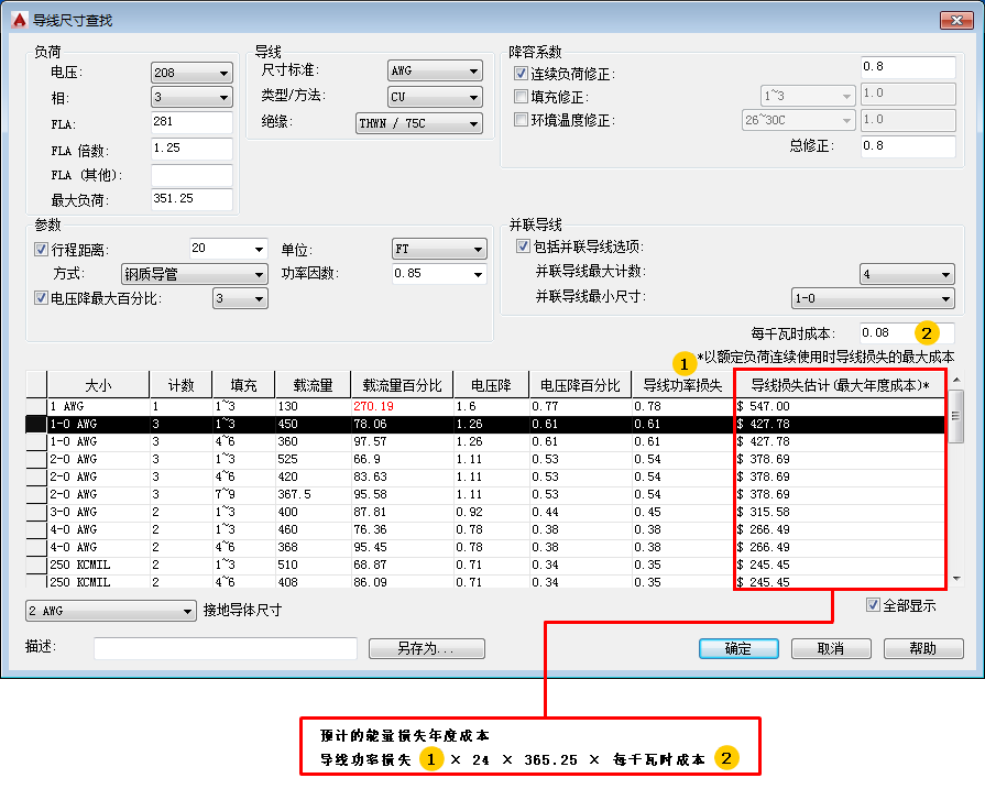

设置用于导线损失计算的每千瓦时成本。
显示提取自 Electrical 标准数据库的可用导线导体,以用于选择。不符合载流量要求的导线显示为红色。

电压降 |
计算出的从电源一端运行至另一端的电压降。仅当定义了导体长度时,才可以计算该值。 |
电压降百分比 |
电压降值除以应用的电压,然后乘以 100。 |
导线功率损失 |
通过电压降和 FLA 计算得出。 |
导线损失估计(最大年度成本) |
以额定负荷连续使用时导线损失的最大成本。 |
