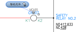

标记菜单是一个圆形的上下文菜单。

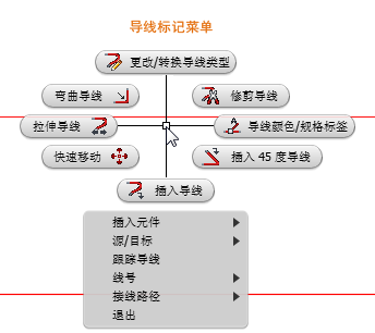

标记菜单取代了用于 AutoCAD Electrical 对象的线性快捷菜单。与快捷菜单一样,标记菜单也包含特定于光标位置或选定对象的命令。
您可以使用以下两种基本方式(或模式)之一来进行选择:
- 菜单模式 - 在图形窗口中 AutoCAD Electrical 对象的上方单击鼠标右键。将围绕着光标显示菜单项。若要关闭标记菜单,请在菜单显示的中心再次单击。请不要按 ESC 键,因为这样会取消正在进行的命令。
- 标记模式(也称为手势行为)- 按住鼠标右键并立即向所需菜单项的方向移动光标。将有一条轨迹跟随着光标。释放鼠标按钮以选择并执行与光标移动方向所对应的命令。
