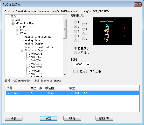

  5. 在“PLC 参数选择”对话框中,选择:
    制造商:  Allen-Bradley
    系列:  1746
    类型:  离散输入
    零件号:  1746-IA16
    图形样式:  2,垂直模块
  6. 单击“确定”。
