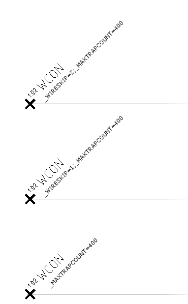

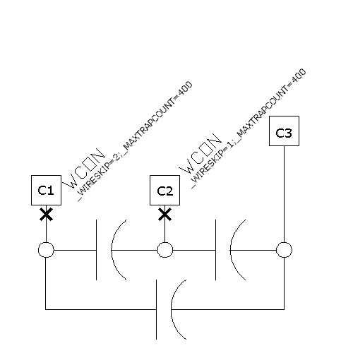

标记块位于回路模板中导线末端处或其附近,该回路模板指示回路编译器此导线应尝试并连接到附近的导线上。标记块应位于必须拉伸的导线的末端处或其附近。
有两个可以用于 MISC1 属性值的选项。
_WIRESKIP=n |
“n”为尝试连接之前要跳过的导线数。如果 _WIRESKIP 标记缺失或被设置为 0,回路编译器将拉伸并连接到其遇到的第一条导线上。如果该值为 1,它将在尝试进行连接前跳过一条导线。 |
_MAXTRAPCOUNT=n |
“n”为搜索接线的跨接距离单位数。要查看图形的跨接距离值,请查看“图形特性”对话框的“图形格式”选项卡。跨接距离无法进行设置。它是通过图形比例计算得出的。 注:
如果未在标记块上定义此值,回路编译器会使用等于图形跨接距离值 200 倍的距离值。 |
