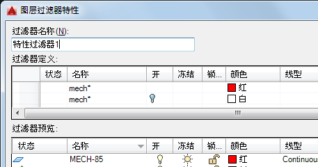

基于图层特性创建图层特性过滤器
  1. 在图层特性管理器中,单击“新建特性过滤器”。
  2. 在“图层过滤器特性”对话框中,输入过滤器的名称。
  3. 在“过滤器定义”下,按以下说明指定图层特性:
    • 要按图层名过滤,则输入文字以及通配符,例如在“名称”列中输入“*”。
    • 要按特性过滤,请单击该特性所在的列,然后选择设置。
    • 要使用多个特性过滤,请单击过滤器定义中单行中的每个特性。
    • 要使用特性的多个值或多个特性集过滤,请在下一行中选择其他值。
注: 单行中的设置表示逻辑 AND,而多行中的设置表示逻辑 OR。
在此示例中,图层特性过滤器包含以“mech”开头且为红色的图层,或包含以“mech”开头、处于关闭状态且为白色的图层。

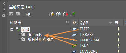

通过选择图层创建图层组过滤器
  1. 在图层特性管理器中,单击“新建组过滤器”。
  2. 为图层组过滤器输入名称。
    由于新建的空白过滤器处于选定状态,因此图层列表中将不显示任何图层。
  3. 在“过滤器”面板中,单击“全部”或其他任意一个过滤器以显示图层列表中的图层。
  4. 将图层从图层列表拖入图层组过滤器。
    该组过滤器将保存列表或图层的子集。当您选择一个图层组过滤器后,图层列表中将仅显示指定的图层。
在本示例中,我将创建一个名为“Grounds”的图层组过滤器,并将 TREES、LANDSCAPE 和 LAKE 图层拖动到组过滤器。
