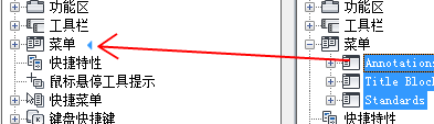

在左侧窗格中,单击某个界面元素节点旁边的加号 (+) 以将其展开。在右侧窗格中展开相应节点。
将右侧窗格中的某个界面元素拖至左侧窗格中的适当位置。
注:
可以沿两个方向(从左到右或从右到左)拖动界面元素。
