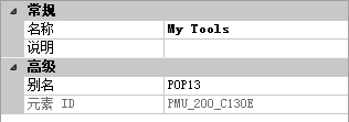

选择新的下拉菜单,然后在“特性”窗格中更新其特性:
(可选)在“名称”框中,编辑文字字符串以包含特殊字符或 DIESEL 表达式。
在“说明”框中为该菜单输入说明。
在“别名”框中,将基于已加载的下拉菜单数量自动为新菜单指定别名。例如,如果别名指定为 POP12,则表明已加载了 11 个下拉菜单。根据需要编辑别名。
