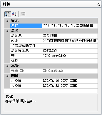

以下样例通过将波浪号 (~) 添加到“名称”特性中值的前面来禁用“复制链接”菜单项。
以下是将波浪号 (~) 添加到“名称”特性后,“复制链接”菜单项在“编辑”菜单上的显示结果。

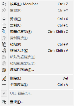

以下样例显示了“编辑”菜单上的“OLE 链接”菜单项(用复选标记来标记)和“复制链接”菜单项的图像(其周围的边框亮显)。

~!.labeltext !.~labeltext
波浪号 (~) 和后跟一个句点的叹号 (!.) 位于“特性”窗格的“名称”特性中“复制链接”命令标签的开头。以下是在“编辑”菜单中标记和灰显“复制链接”的结果。
