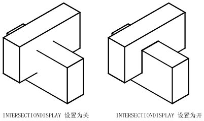

面相交
指定相交多段线的显示和颜色。相交多段线显示在三维曲面的面与面相交处。
显示交线
指定相交多段线的显示。(INTERSECTIONDISPLAY 系统变量)
颜色
列出可应用于相交多段线的颜色。(INTERSECTIONCOLOR 系统变量)
