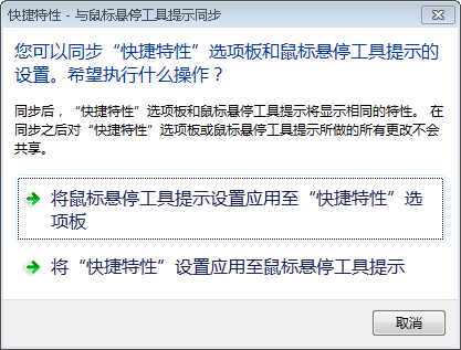

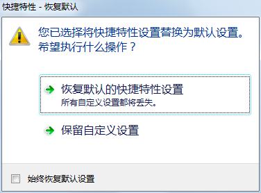

可以自定义在“快捷特性”选项板中显示的特性。

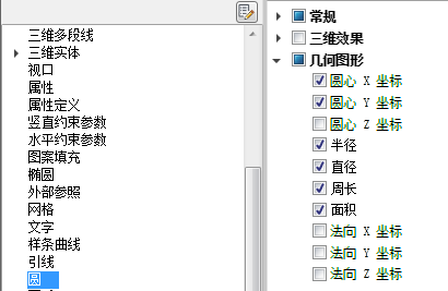

在选中了一个对象类型后,若选中了相同类型的对象、QPMODE 设置为 2 且 PICKFIRST 处于打开状态,将在“快捷特性”选项板上显示该对象类型的特性。清除对象类型旁边的复选标记以从“快捷特性”选项板中删除选定的对象类型。

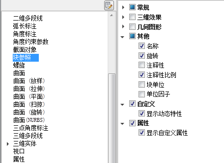

当选中“自定义”和“属性”类别时,块的动态特性和属性将显示在“快捷特性”选项板上。
