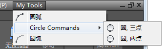

新的子菜单(名为“菜单1”)放置在“菜单”底部。
在“菜单1”上单击鼠标右键。单击“重命名”,然后输入新的子菜单名称。
在“特性”窗格的“说明”框中,可以为该子菜单输入说明。

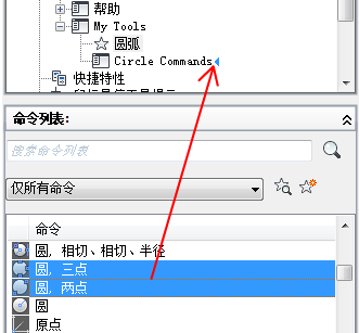

在“命令列表”窗格中,将要添加的命令拖至“
<文件名>
中的自定义设置”窗格中的子菜单。
继续添加命令直到新的子菜单完整。
