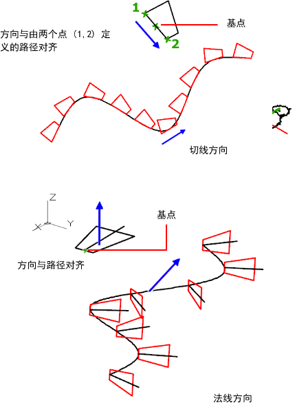

切向
指定阵列中的项目如何相对于路径的起始方向对齐。
两点
指定表示阵列中的项目相对于路径的切线的两个点。两个点的矢量建立阵列中第一个项目的切线。“对齐项目”设置控制阵列中的其他项目是否保持相切或平行方向。
普通
根据路径曲线的起始方向调整第一个项目的 Z 方向。

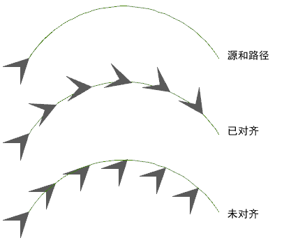

对齐项目
指定是否对齐每个项目以与路径的方向相切。对齐相对于第一个项目的方向。
