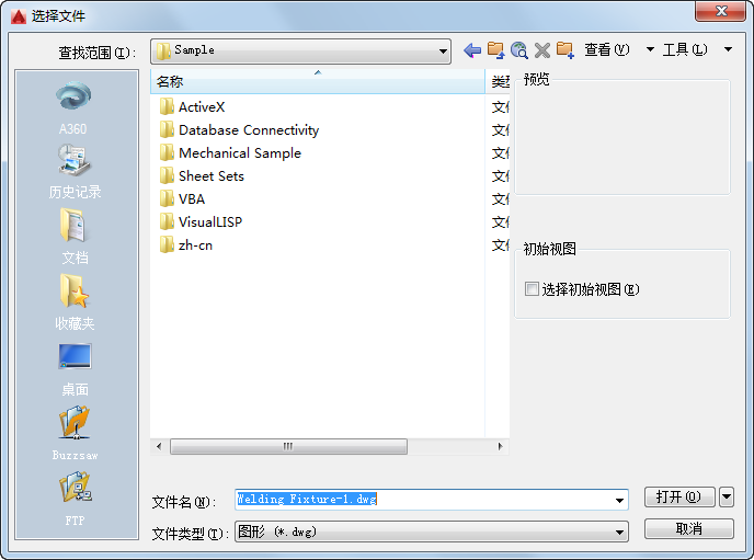

标准文件选择对话框
执行几个命令时会显示标准文件选择对话框,从中可以浏览本地和网络驱动器、FTP 站点以及 Web 文件夹来选择文件。然而各个对话框都有所不同,以下是可能的选项列表。

“位置”列表
提供对预定义位置的快速访问。通过将“位置”列表中的图标拖至新位置来对图标重新排序。要向“位置”中添加新图标,请从该列表中拖动文件夹。对“位置”列表所做的修改将会影响所有标准文件选择对话框。
Autodesk 360
显示 Autodesk 帐户中的文档和文件夹。
历史记录
显示最近从该对话框访问的文件的快捷方式。建议定期从“历史记录”列表中删除不需要的快捷方式。选择“历史记录”,然后在“文件”列表中选择不需要的快捷方式并单击“删除”。要按日期排列快捷方式,请单击“查看”“详细资料”,然后单击“文件”列表中的“修改日期”列。
Personal/My Documents
按当前用户配置显示“personal”或“My Document”文件夹的内容。
收藏夹
按当前用户配置显示“收藏夹”文件夹的内容。此文件夹包含使用对话框中的“工具”“添加到收藏夹”选项添加到“收藏夹”的文件或文件夹的快捷方式。
FTP
在标准文件选择对话框中显示可浏览的 FTP 站点。要向此列表中添加 FTP 位置或修改现有的 FTP 位置,请在对话框中单击“工具”“添加/修改 FTP 位置”。
桌面
显示桌面的内容。
