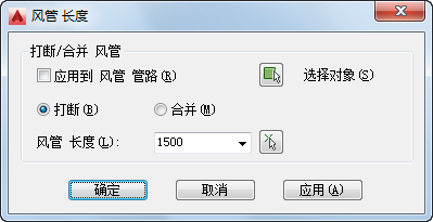

可以打断或合并风管管段。还可以选择在绘制风管管段时自动打断风管管段。
在现有风管管段的特定位置处应用单个打断的步骤
这将只对此管段应用一处打断,并可以保持新管段之间的连接。
打断或合并多个风管管段的步骤

| 执行操作... | 则... |
| 将该长度应用于整个管路 | 选择“应用到风管管路”。 |
| 手动选择要修改的风管管段 | 单击 |
| 打断管段 | 选择“打断”,然后输入“风管长度”的值。还可以单击 |
| 合并多个管段 | 选择“合并”,单击“选择对象”图标,然后选择要合并的管段。 注: 合并管段时,无法交叉管件以连接管段。
