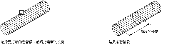

绘制电缆桥架或套管管路后,可以打断单个段,打断整个管路,或合并多个段。这些操作可用于确定制造商需要提供的各个段数。
合并段时,不能交叉管件来连接各段。
将套管打断成多段

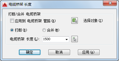

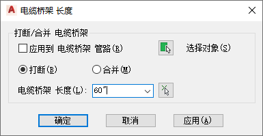

“电缆桥架长度”对话框
| 如果希望... | 则… |
| 将长度应用于整个管路 | 选择“应用于电缆桥架管路”或“应用于套管管路”。 |
| 指定新的段长度 | 选择“打断”。 |
| 合并各段 | 选择“合并”。 |
| 选择电缆桥架或套管 | 单击 |
| 修改长度 | 为每个剖切长度输入或选择新长度。最近使用的 10 个长度将存储为定义的段长度。还可以通过在图形中指定点来指定长度。 |
如果选择了打断各段,软件会将选定的段或管路打断成指定长度的多个段。如果无法按照指定的长度均匀打断该段,最后打断的段可能会比较短。
