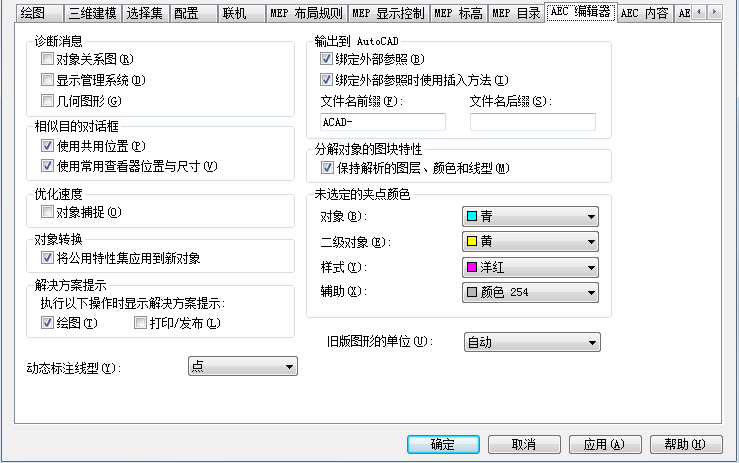

选择“绘图”可以在您使用图形文件时显示解决方案提示图标。选择“打印/发布”可以在您打印或发布图形文件时显示解决方案提示图标。
