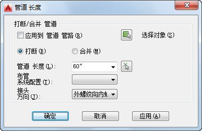

您可以打断或合并管道管路中的管段。例如,您可以将一段管道打断成两段或多段管道,还可以将两段或多段邻接管道合并成一段管道。您可以对整个或部分管段管路应用打断或合并命令。
打断或合并管道管路中的管段
。| 如果希望... | 则… |
| 对整个管道管路应用长度命令 | 选择“应用到管道管路”。 |
| 手动选择要修改的管段 | 单击 |
| 如果希望... | 则… |
| 打断管段 | 选择“打断”,并输入“管道长度”值。 您还可以单击 |
| 合并沿相同中心线对齐且邻接的多个连接管段 | 选择“合并”,单击 |
此设置指定绘制管道时外螺纹接头和内螺纹接头的方向。例如,如果选择“外螺纹向内螺纹”,则先绘制外螺纹接头,然后在接头处后面绘制内螺纹接头。有关详细信息,请参见“内外螺纹管件和接头方向”。
