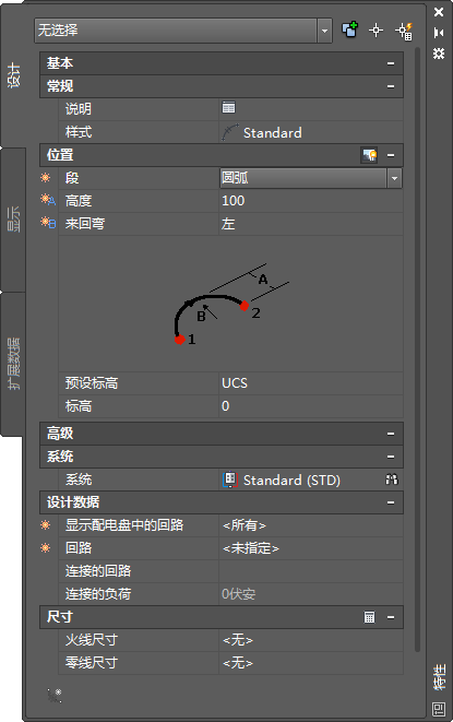

“段”
下,从下拉列表中选择要使用的导线段的类型:
| 如果希望使用... | 则... |
| 直线 | 选择“直线”。 |
| 圆弧 | 选择“圆弧”,然后执行下列操作:
| 迂回线 | 选择“迂回线”,然后指定“高度”和“偏移”的值。 |
| 多段线 | 选择“多段线”,然后,输入一个半径作为“半径”,以设置圆角的曲率。 |
| 倒角 | 选择“倒角”,然后指定“高度”和“偏移”的值。 |
| 样条曲线 | 选择“样条曲线”,然后指定“高度”和“偏移”的值。 |
