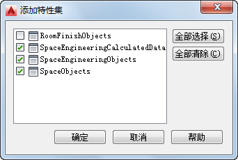

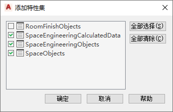

为了进行负荷计算,必须向要分析的所有空间添加 SpaceEngineeringObjects、ThermalProperties 和 ZoneEngineeringObjects 样式特性集。使用以下过程可向空间添加工程数据。
“打开图形”。 此特性集中包含 SpaceEngineeringObjects、ThermalProperties 和 ZoneEngineeringObjects。
此时可以在图形中将工程处理数据应用于空间和分区。

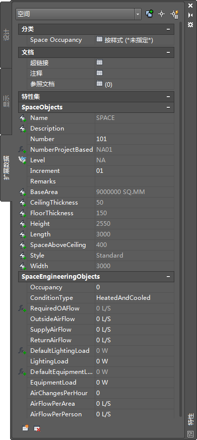

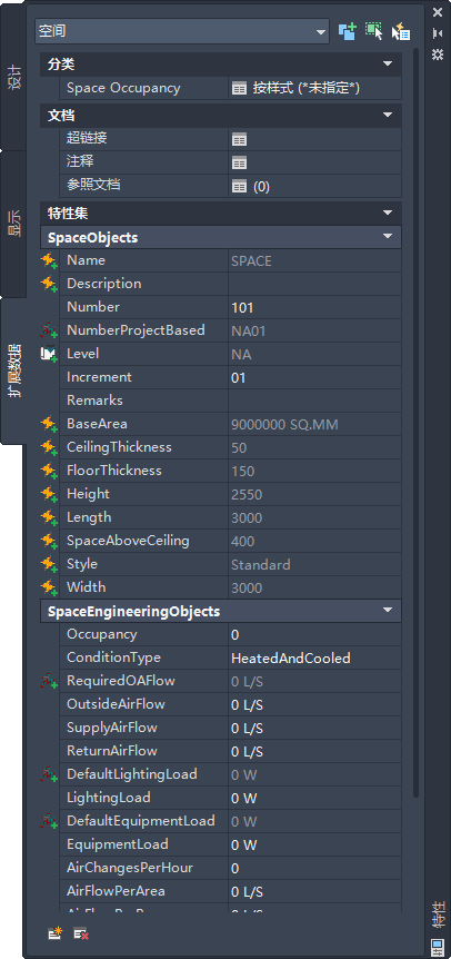

此时特性集将添加到选定空间,并显示在“扩展数据”选项卡上。
为指定空间样式配置的所有分类都将显示在此处。您可以替代房间类型,只需单击该房间类型,然后在“选择分类”对话框中指定另一种房间类型即可。如果当前值为“*未指定*”,则请指定一种房间类型。
| 特性 | 说明 |
| Occupancy | 输入此房间的人数。此值可用于根据规范和分类计算所需的新风量。如果“Occupancy”为 0,将使用此分类的人员密度计算新风量。 |
| ConditionType | 指定如何确定房间条件。 |
| LightingLoad | 输入房间的照明载荷。如果在样式中针对每个区域指定了照明载荷,DefaultLightingLoad 特性集将根据房间面积计算照明载荷。可通过在此处输入 LightingLoad 的值替代该值。 |
| EquipmentLoad | 输入房间的设备载荷。如果在样式中针对每个区域指定了设备载荷,DefaultEquipmentLoad 特性集将根据房间面积计算设备载荷。可通过在此处输入 EquipmentLoad 的值替代该值。 |
| OutsideAirFlow | 如果输入一个值,将替代根据分类计算的所需风量。 |
| SupplyAirFlow 和 ReturnAirFlow | 如果要输出 gbXML 数据进行分析,则无需为这些字段输入值。将计算此空间的风量,并且可以在输入负荷计算结果后输入所需的值。这些值表示房间的气流流量,而不是单位面积的风量或每人的风量。 |
请注意,RequiredOAFlow(人员所需风量)特性不可编辑。为“Space Occupancy”指定了房间类型并为“Occupancy”输入人数后,将自动计算此特性的值。
