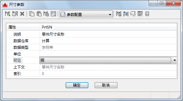

将显示“特性编辑器”对话框。会在“基于块的参数配置”中显示 CEL(接头连接长度)的参数和 AoD(偏差角度)的参数,从而允许对“属性”下的“数据仓库”值和“可见性”值进行修改。
注: 将仅为管道接头显示 CEL 和 AoD,而不为其他域中的接头显示。
“特性编辑器”对话框
- 若要添加自定义数据,请在“特性编辑器”对话框中的工具栏上,从列表中选择“参数配置”,然后单击
(新建)。 将显示“新参数”对话框。
- 选择一个新参数,或选择“自定义数据 1”并输入一个名称,然后单击“确定”。
会将新参数列作添加为最后一列。可能需要滚动以查看添加的列。
- 若要指定参数属性,请单击相应的单元,并选择或输入一个新值。
可以修改数据仓库、数据类型、单位、可见性和说明。有关详细信息,请参见“了解零件尺寸”。
注: PrtSN(零件尺寸名称)属性的默认数据仓库类型是“表”;但是,可以将数据仓库类型修改为“计算”。将 PrtSN 属性定义为计算值使您能够基于其他属性的值来定义每个零件尺寸的名称(例如高度和宽度),并可在基于块的构建环境的“块和名称”部分中提供其他选项。
