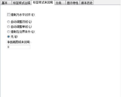

您可以使用“标签样式偏移”选项卡上的选项指定文字样式和标签相对于曲线的位置。
设置标签样式偏移特性
| 偏移选项 | 说明 |
| 自动调整双线 | 使用此选项可以调整使用双线显示配置的对象的标签显示。 |
| 自动调整单线 | 使用此选项可以调整使用单线显示配置的对象的标签显示。 |
| 强制在边界体外 | 使用此选项可以在曲线上方显示标签。 |
| 无 | 当您要在指定点插入标签时,请使用此选项。 |
如果标签具有净距离图纸偏移并且已指定“自动调整双线”,则偏移的计算是从曲线的外部边缘到文字的底部。
如果标签具有净距离图纸偏移并且已指定“自动调整单线”,则偏移的计算是从曲线的中心线到文字的底部。
