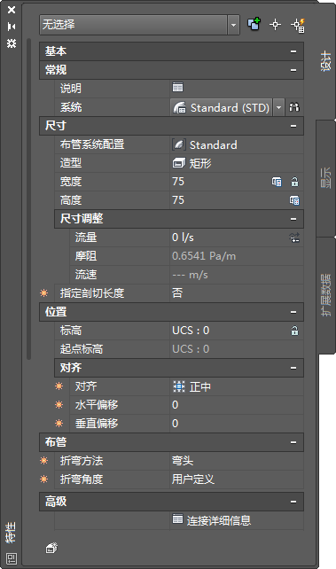

使用“特性”选项板添加风管的基本特性。
默认情况下,基本特性显示在“风管特性”选项板上。
| 常规 | 操作 | 选择 |
说明 |
描述风管零件(可选)。 |

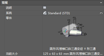

系统 |
为当前图形中的风管对象选择系统定义。 |
标准(默认);从目录创建的选择 |
***零件 |
单击零件旁边的图像以打开“选择零件”对话框。 | |
| ***当前大小 |
在下拉菜单中的建议尺寸中选择一种尺寸。所有尺寸都已标准化。 |
![]() 风管管件的常规用户界面 |
| 尺寸 | 操作 | 选择 |
| 布管系统配置 | 为当前图形中的风管对象选择布管系统配置。 | 标准(默认);从目录创建的选择 |
| 形状 | 为选定对象指定造型。 | 矩形(默认);随后为上次使用的造型 |
| 大小 | 从当前布管系统配置中指定的范围内选择尺寸。存在不同的默认尺寸参数,具体取决于选定的造型。
已选择上次使用的值 |
| 计算尺寸 | 根据流速、摩擦力、粗糙度和密度计算风管的尺寸。如果选择了矩形或椭圆形造型,必须固定一个尺寸以便计算另一个尺寸。 注: 有关详细信息,请参见“风管尺寸计算器”。
尺寸锁定 |
防止尺寸值被修改。 |
| ***连接 | 自定义想要添加的管件的尺寸。 | |
| *流速 | 从连接到风管管路的多视图零件读取流速,也可以输入流速。 | 0(默认)。如果风管连接到多视图零件,流速将自动刷新。 |
| *摩擦力 | 根据在样式管理器中的“风管系统定义”部分中的定义,显示选定对象的摩擦力的值(只读)。 | |
| *流速 | 根据在样式管理器中的“风管系统定义”部分中的定义,显示选定对象的流速的值(只读)。 | |
剖切长度 |
如果指定“是”,则可以指定一个尺寸作为“剖切长度”。选择“否”会隐藏“剖切长度”特性。 |
否(默认) |
| 放置 | 操作 | 选择 |
标高 |
在当前用户坐标系 (UCS) 的 XY 平面以上或以下指定 Z 值(标高)。 |
0(默认),随后为上次使用的标高 |
标高锁定 |
防止一个标高的对象捕捉到另一个标高的对象。 |
起点标高 |
为风管对象上的接头 1 指定标高。起点标高与标高的值相同。 |
0(默认) |
| 对齐 | 操作 | 选择 |
对正 |
调整风管对象的对齐方向。 |
水平偏移 |
指定水平方向上距插入点的位置偏移。 |
0(默认);随后为上次使用的值 |
垂直偏移 |
指定垂直方向上距插入点的位置偏移。 |
0(默认);随后为上次使用的值 |
| 布管 | 操作 | 选择 |
*折弯方法 |
选择所需的折弯方法。选择弯头、偏移或变径偏移。 |
*折弯方法锁定 |
防止折弯方法被修改。如果不锁定偏移或变径偏移折弯方法,则在一种选定的折弯方法插入风管管路中时,该设置将恢复为弯头。 注: 仅当选择了偏移或变径偏移时才显示。
*弯头角度 |
指定用于约束风管管路中布管的角度。 |
弯头角度会根据在目录内容中定义的值而变化。 |
*弯头角度锁定 |
防止折弯角度被修改。折弯角度锁定按钮仅对用户定义的角度显示。 |
**线段 |
指定软风管的布局方法。 |
**半径因数 |
如果在“线段”中选择的是“直线”,则可以指定半径值作为半径因数。 |
*支管管件 |
指定连接风管的方式。 |
