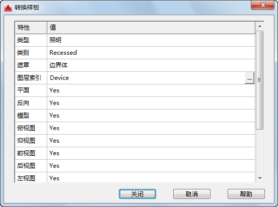

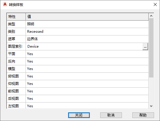

| 创建样板 | 单击“创建”。在“打开文件”框中,指定新样板的位置,并为“文件名”输入其名称。单击“保存”。在“转换样板”对话框中,指定样板设置的值。单击“关闭”返回到“设备转换脚本”对话框。 |
| 使用现有样板 | 单击“浏览”。在“打开文件”框中,选择现有样板,然后单击“打开”。 注: 要在使用该样板之前对其进行修改,请单击“编辑”。在“转换样板”对话框中,修改样板设置的值。单击“关闭”返回到“设备转换脚本”对话框。
