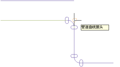

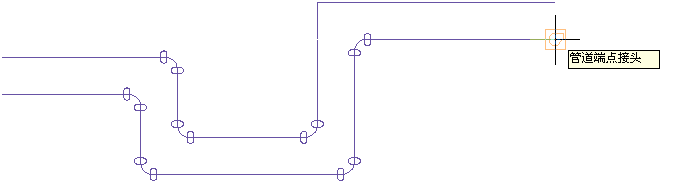

可以在“特性”选项板上使用对齐以使新管道从现有管道偏移。绘制平行管路时,可以选择现有管路上的点,将在偏移距离处创建新的平行管路。可以使用“AutoCAD MEP 捕捉”选择现有管路上的点。
使用偏移绘制平行管道管路
| 如果希望 | 则 |
| 使新管路在水平距离(X 或 Y 方向)上偏移现有管路,使两个管路在同一标高 | 在“对齐”下,设置“水平偏移”的值。若要使新管路在 X 或 Y 轴正向上偏移现有管路,请输入正值。若要在 X 或 Y 反方向上偏移,请输入负值。 |
| 使新管路在垂直距离上偏移现有管路,使两个管路都具有相同的 X-Y 标注,但标高不同 | 在“对齐”下,设置“垂直偏移”的值。若要使新管路在 Z 轴正向上偏移现有管路,请输入正值。若要在 Z 轴负向上偏移,请输入负值。 |
请注意,对于弯头和其他曲线式管件,则在管件中心线的逻辑相交处显示管道曲线接头。这样可以确保管道沿整个并行管路偏移特定间距。
