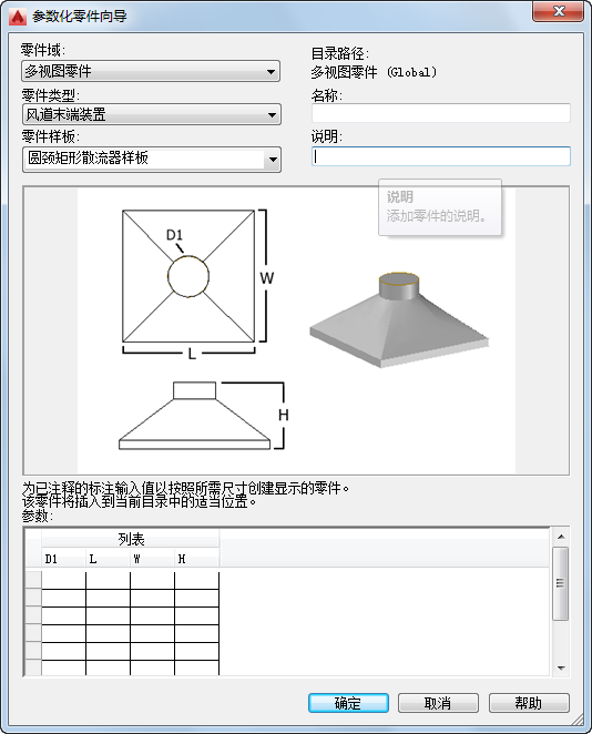

使用参数化零件向导创建参数化零件
“构建”面板
“工具”下拉菜单
“参数化零件向导”。。
参数化零件向导
可在“选项”对话框中为域指定目录。有关详细信息,请参见“指定默认零件目录和基于样式的内容的位置”。
零件名称用于命名定义零件的 XML 文件。在构件编辑器或目录编辑器中打开零件时,也会显示它。
用户可按添加对话框和修改对话框中的说明来选择零件。说明也用于创建零件尺寸的名称。

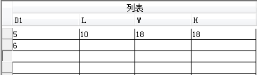

这些值用于创建零件尺寸的列表。若要在单元中输入值,请双击该单元,然后输入值。若要访问“复制”、“粘贴”、“清除”命令,请在该单元上单击鼠标右键。
显示自定义圆颈散流器的值的参数示例
使用软件提供的提示引导您输入数据。有关尺寸参数的不同数据仓库类型的详细信息,请参见“了解零件尺寸”。
软件将零件添加到当前目录,更具体地说,是添加到与所选零件类型相对应的章节。如果需要,将显示“添加多视图零件”对话框以将新零件添加到图形。
