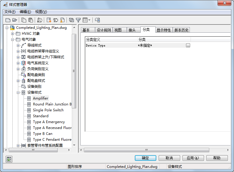

因为您经常需要按类型对图形中的设备进行分类,所以,AutoCAD MEP 包括适用于设备的“设备类型”分类定义,其中包含软件中定义的设备类型的分类。
适用于设备的分类定义显示在每种设备样式的“分类”选项卡上。在配置设备样式时,可以在该选项卡上指定“设备类型”分类定义以及任何自定义分类定义的分类。随软件附带的大多数设备样式均指定“设备类型”分类定义的分类。
“12 x 24 隐藏式”设备样式的“分类”选项卡

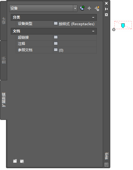

因为图形中的设备是设备样式的实例,所以,该设备具有设备样式中每个分类定义的特性。在“特性”选项板的“扩展数据”选项卡上,可以查看或替代图形中一个或多个设备的分类。
选定的 12 x 24 隐藏式光源的“特性”选项板
指定设备样式的分类
