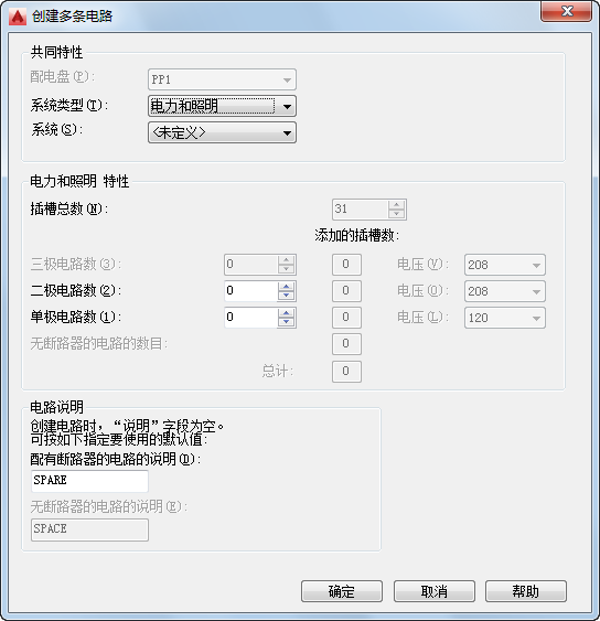

(可选)为配电盘创建一个或多个回路
| 如果系统类型是... | 则... |
| 电力和照明 | 执行下列操作:
| “常规”或“其他” | 对于“电路数”,输入要创建的回路数。 |

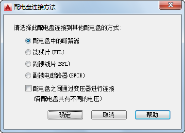

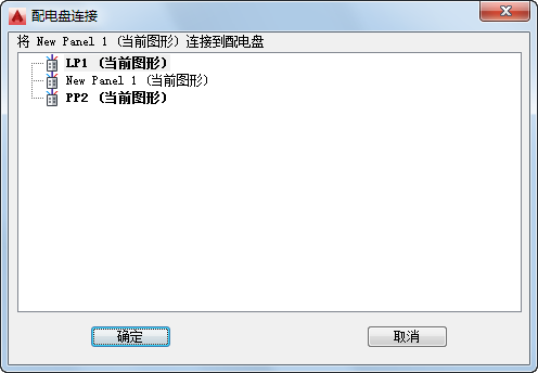

(可选)将配电盘链接到现有配电盘
| 如果选择... | 则... |
| 配电盘中的断路器 | 配电盘被添加为链接的配电盘中某个现有回路的副馈电配电盘。 |
| 馈线片 | 配电盘被添加为链接的配电盘中某个馈线片的副馈电配电盘。 |
| 副馈线片 | 配电盘被添加为链接的配电盘中某个副馈线片回路的副馈电配电盘。 |
| 副馈电断路器 | 配电盘被添加为链接的配电盘中某个副馈电断路器回路的副馈电配电盘。 |
| 配电盘之间通过变压器进行连接(各配电盘具有不同的电压) | 当各配电盘具有不同的电压时,通过变压器连接配电盘。 |
