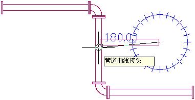

AutoCAD MEP 包括两种捕捉:
捕捉,使用它们可以将图形点捕捉到其他对象上的几何位置。例如,可以捕捉到一条线的端点或捕捉到两条线的交点。 有两种类型的 AutoCAD MEP 捕捉:端点接头(通常仅指接头)和曲线接头。使用端点接头可将新对象连接到现有对象的端点。使用曲线接头可将新对象连接到现有对象中心线上的任意位置。
当使用 AutoCAD MEP 捕捉时,软件会在需要时插入适当管件,如下面的添加管道支管示例所示。
使用管道曲线接头将管道捕捉到现有管路
插入管件后生成的支管
启用 AutoCAD MEP 捕捉后,在将其禁用之前它们将一直处于启用状态。如果使用“添加”命令时捕捉处于禁用状态,则仅会为“添加”命令启用相关 AutoCAD MEP 捕捉。例如,如果所有 AutoCAD MEP 捕捉都处于禁用状态,且您启动了卫浴管线“添加”命令,则将启用“管道曲线”捕捉和“管道接头”捕捉。退出卫浴管线“添加”命令后,将立即禁用“管道曲线”捕捉和“管道接头”捕捉。
