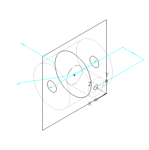

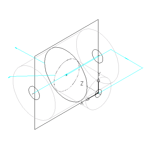

使用以下过程可添加标注以指定模型的全部默认尺寸。
- 若要定义主风管的总长度,请在零件浏览器中,在“模型标注”上单击鼠标右键,然后单击“添加距离”。
注: 对于常量参数值,可以定义一个常量标注,或选择不添加标注并使用基于几何图形的实际尺寸的默认值。不添加标注时,在零件尺寸选择过程中就不会显示该参数及其值。
- 在建模区域中选择主风管修改器特征,然后指定一个用于放置标注的位置。
会将长度标注 (LenB1) 放置到模型中,并将其添加到零件浏览器中的“模型参数”和“尺寸参数”。LenB1 的值是基于特征的拉伸距离的默认值,可以对其进行修改。
- 若要定义支管的总长度,请在零件浏览器中,在“模型标注”上单击鼠标右键,然后单击“添加距离”。
- 在建模区域中选择支管修改器特征,然后指定一个用于放置标注的位置。
会将长度标注 (LenB2) 放置到模型中,并将其添加到零件浏览器中的“模型参数”和“尺寸参数”。LenB2 的值是基于特征的拉伸距离的默认值,可以对其进行修改。

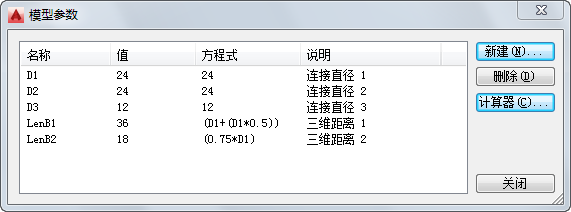

- 若要修改默认值,或为主风管和支管的长度指定一个计算的值,请在零件浏览器中,展开“模型参数”,在长度标注上单击鼠标右键,然后单击“编辑”。
将显示“模型参数”对话框。
“模型参数”对话框的示例
- 双击“LenB1”对应的“方程式”值,为主风管的直径加主风管的直径的一半输入方程式 (D1 + ( D1 * 0.5))。
提示: 单击“计算器”以访问“方程式助理”。
- 双击“LenB2”对应的“方程式”值,输入方程式 (0.75 * D1),然后单击“关闭”。
