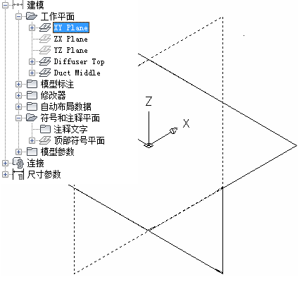

使用以下过程可添加在其上创建模型的几何图形的工作平面。为了避免混乱,除非您使用偏移工作平面或参照工作平面,否则请在工作时仅保持一个工作平面可见。需要其他工作平面来构建模型时,可创建它们。这对于使用偏移工作平面定位零件的多个侧面(如风道末端装置的两个面)很有帮助。使用参照工作平面定位零件上的几何图形(如接线盒的敲孔或水箱上的接头)很有帮助。
将显示“创建工作平面”对话框。
会创建 ZX 平面、YZ 平面和 XY 平面这三个工作平面。
。在零件浏览器中选择某个工作平面时,会在建模区域中亮显该工作平面。
选择 ZX 平面
“ZX 平面”和“YZ 平面”图标不可用(暗显),且 XY 平面是建模区域中唯一可见的工作平面。
