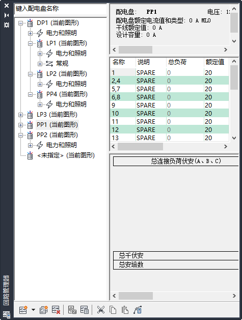

在链接配电盘之后,可使用电路管理器将每种负荷类别的配电盘需求和所连接的总负荷从一个配电盘传输到另一个配电盘。
在同一个图形中链接配电盘:
| 如果选择... | 则... |
| 配电盘中的断路器 | 配电盘被添加为链接的配电盘中某个现有回路的副馈电配电盘。 |
| 馈线片 | 配电盘添加为链接的配电盘中某个馈线片回路的副馈电配电盘。 |
| 副馈线片 | 配电盘被添加为链接的配电盘中某个副馈线片回路的副馈电配电盘。 |
| 副馈电断路器 | 配电盘被添加为链接的配电盘中某个副馈电断路器回路的副馈电配电盘。 |
| 配电盘之间通过变压器进行连接(各配电盘具有不同的电压) | 当各配电盘具有不同的电压时,通过变压器连接配电盘。 |

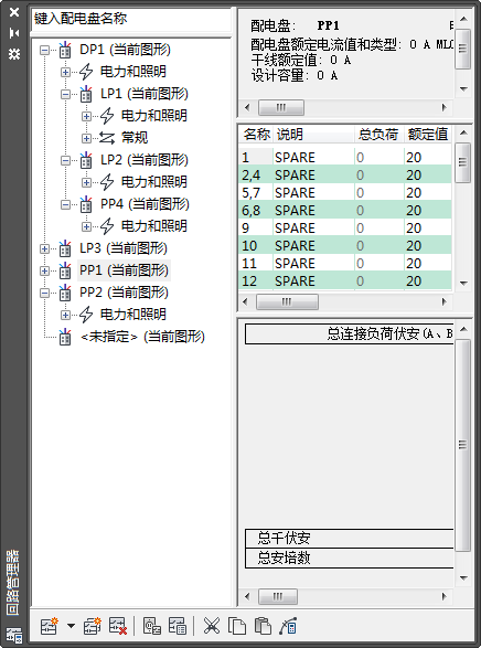

副馈电(链接的)配电盘在左侧窗格的树形视图中缩进显示。
